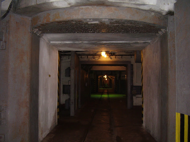

кстати, про доп выходы. в Балаклаве(Крым, возле Севастополя) есть база подводных лодок, - такое себе "убежище". местные крымские жители правда в 90ых ее "геройски" разворовали, но тем не менее сейчас там экскурсии - так вот там возле пешего входа-выхода есть и доп "проходня" пешеходная дверь.
фотки учитывая пару поворотов и три двери - вполне солидно выглядит
P.S.
дверь открываеться наружу :)

Lutenant
18 February 2009 | 16:12
фотка 1На первом плане полукруглые противоатомные двери(открываются наружу), чуть дальше гермо дверь.
Противоатомная дверь целикомфотка 2Двери потерны в обход основного входа, одна дверь всегда остается закрытой
